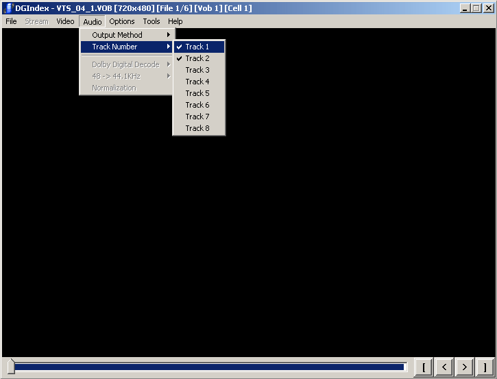

Чтобы рипнуть в DGIndex нужную дорожку AC3 или DTS, сначала надо выбрать Audio -> Track Number и поставить галочки на этих дорожках. Ради эксперимента возьмем первые 2 дорожки, английские, в AC3 и DTS.
Далее выбираем File -> Save Project и сохраняем проект куда-нибудь. Получаем файл, например, "movie.d2v" и выбранные звуковые дорожки (DGIndex берет как AC3, так и DTS звук). Обратите внимание, что в названии файлов указан delay для звука, что может понадобиться позднее при авторинге диска (не всегда он будет равен 0).
